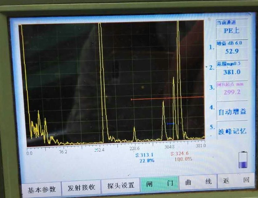

不锈钢锻件材质S30408  规格 φ950*165mm
使用探头1.5P20Z
在2倍板厚前出现一信号,后来用斜探头45°扫没有反射信号出现,用双晶直探头扫查也没有信号出现。判锻件合格。
请指教下这一信号是什么原因。谢谢

探头放置位置在哪里呢?工件侧面有无异常?出现该信号的区域大概多大?有没有从探头放置面的对立面进行复探?
不像是真实缺陷回波。判合格是有理由的。
锻件是饼型锻件,探头放置在端面。工件侧面无异常。 反面没探  详情 回复 发表于 2021-3-30 18:12

和这个二次底波前缺陷波比较像。但是它距离上底面只有11mm深,一次缺陷波在直探头盲区里(探头杂波也在这个位置)。故你的声速零点均校准了吗?这是堆焊层超声检测,缺陷波幅也远没有达到与B2 相等的程度。
如果反面复验一下,就能知道是否为直探头上表盲区当中的缺陷信号被二次波发现了。  详情 回复 发表于 2021-3-31 13:50
好的 谢谢  详情 回复 发表于 2021-3-31 15:55

看看反面是否有液体存在注意纵波特性!
