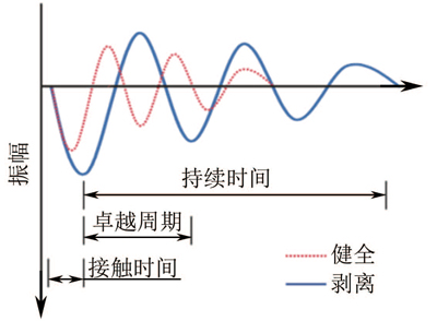

(1)振动法
混凝土结构表面受到锤击时,表面会发生振动。该振动还会压缩/拉伸空气形成声波,此时可用传感器直接拾取结构表面的振动信号。通常,在产生脱空的部位,振动特性会发生以下变化:弯曲刚度显著降低,卓越周期增长;弹性波能量的逸散变缓,振动的持续时间变长。脱空振动时参数变化示意如下图所示。
脱空振动时参数变化示意
不同的激振锤会诱发不同的模态,其卓越频率也会发生很大的变化。一般来说,小激振锤可以诱发高阶模态,而大的激振锤则相反。对于深的脱空,应当采用较大的激振锤。该方法简单易操作,应用于安全壳脱空检测具有很好的效果。

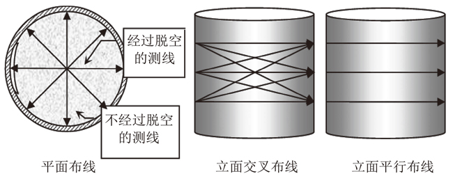

(2)弹性波计算机断层扫描(CT)
对于可以对测的钢管混凝土结构,CT也是一个可行的方法,但对于核电站安全壳检测,对混凝土及钢衬里使用计算机断层扫描是很难实现的。沿钢管的径向布置测线时,尽管钢管的波速快于混凝土中的波速(约20%),但直线径路的距离较沿钢管传播的距离约短1/3,因此沿径线传播的弹性波最先到达。
另一方面,当经过脱空时,其传播时间显然要增加,这种方法原理简单,可行性强,实施难度小,是一种应用于安全壳脱空检测的好方法。其检测原理示意如下图所示:
钢管混凝土脱空CT检测原理示意

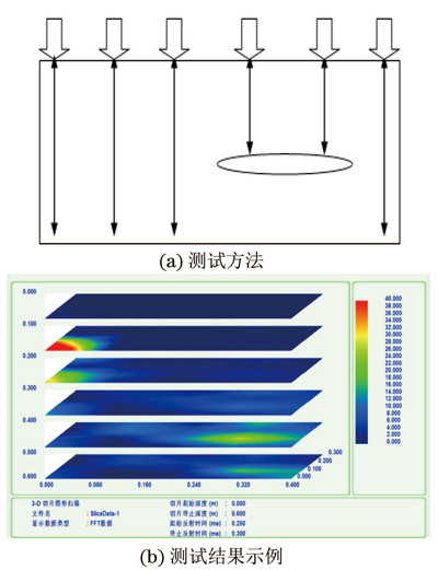

(2)冲击回波法
与振动法测试相似,沿测试对象表面连续激发弹性波信号,信号在遇到空洞、脱空面等疏松介质时会产生反射。通过抽取该反射信号并进行相应处理,即可识别结构缺陷的有无及深度位置。下图为冲击回波法测试方法与结果示例。
冲击回波测试方法和结果示例

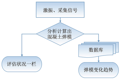

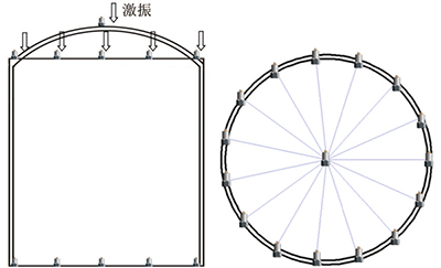

通过对安全壳中传播的冲击弹性波波速进行连续、精确地监测,根据推算的混凝土弹性模量变化状况来监测混凝土老化以及预应力损失、钢筋锈蚀等影响结构力学特性的主要参数,从而达到对安全壳健康状态进行监测的目的。
基于弹性模量的安全壳监测系统主要由信号激振及测试系统、弹模分析系统、数据库系统组成,其工作流程和传感器及激振装置安装示意如下图所示。
弹性模量的安全壳监测系统工作流程
传感器及激振装置安装示意
典型的监测系统主要由激振及传感器、数据采集装置、分析系统、数据管理系统4部分组成。并且具有针对性强、成本大幅降低,系统简单、可靠性好,分辨力高等优点。这是一种普遍的监测系统方式,具备了监测系统所必须的基本部分,未来监测系统的搭建基本符合这种检测模型的方式,并在监测的数据量和种类上有所突破,实现了更高的自动化水平。
