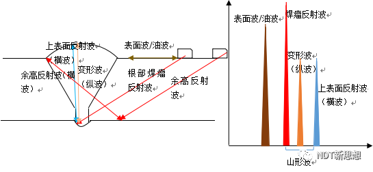

刘恩凯 | 2018-1-16 08:53:06 | 显示全部楼层
表面波一般在70度时,较为严重,其波形有一定的特征,底处宽度较大。用手在探头前面触摸,波形会跳动甚至消失;焊瘤反射波,探头可接近情况下用A45进行定位,其深度一般在根部位置,另外同时考虑焊接方式,单面焊或者双面焊,一般结构单面焊还有背面加垫板的情况,并且焊瘤一般都是圆形,很少有长度,可以进行判断;变形波的声程与深度、水平不成勾股定理关系,因此注重定位。定位用手触摸焊接表面会产生波形跳动。而横波的上表面反射波其声称与深水平能对应上,因此,对于手超来说,了解焊接方法及焊接结构是十分重要的,然后对症下药,千万不能所有结构检查方法都一致,要具有特点制定检查工艺,必要时应进行模拟缺陷验证。另外就是缺陷的定性,目前来说对于缺陷的定性视乎不难了,就从比武大赛等情况来看,缺陷定性和定量的准确性远远高于想象。
