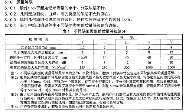

JB/T5000.15-2007术语和定义中规定:
单个缺陷:间距大于50mm,当量直径不小于起始记录当量的缺陷。
密集区缺陷:在荧光屏扫描线相当于50mm声程范围内同时有五个或五个以上缺陷反射信号;或在50mm*50mm检测面上同一深度内有五个或五个以上缺陷反射信号。
1.那么以II级为例子,假如有3个缺陷,深度在110~130mm范围内,当量在2~3mm之间,属于需要记录的缺陷,但间距小于50mm,那这3个缺陷不满足单个缺陷也不满足密集区缺陷定义。。属于何种缺陷?如果说是多个缺陷,又如何质量分级?
2.再假设,有两对缺陷,每对为3个(每对50mm*50mm检测面),深度在110~130mm范围内,当量在2~3mm之间。两对缺陷间距如图,又作何判定?
