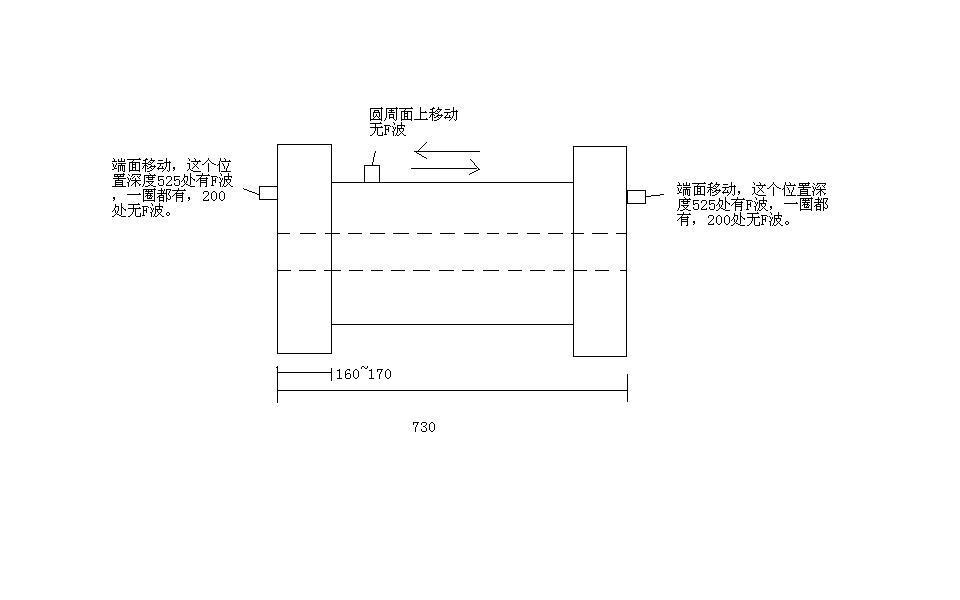

20个锻件里,有1~2个有这种波形,其他的没,表面没什么异常,材质20Cr4NiA,热处理后。F波最高波位置如图所示,探头下移波形降低,但不会消失,一圈都有,请问这个F波是缺陷还是边缘反射波?我的理解是如果是缺陷波的话,从对面探应该深度200左右位置应该也有缺陷波出来,但现在没有。请不吝指教,谢谢

第一:不知道你有没有校正准确。
第二:如果校正准确的话。应该是缺陷。从反面测不出来,是因为缺陷是有方向性的。。。

请将锻件的尺寸均标出来,还有探头距锻件外边沿的距离也需要给出,然后结合超声的理论进行分析

形状回波!

如果法兰与工件外圆壁处有倒角圆弧的话应该是形状回波

能不能解释清楚点啊,哪个部位的形状回波啊

一般来说,机加工在粗加工时加工的工件几何形状和几何尺寸应该是差不多的,且在这批工件中仅有两个工件有F波,缺陷的可能性较大。问一下F波的高度怎么样?F波的反射面是在哪里?

请楼主将端面的外径,内经和筒体外径尺寸标明。不知那位高手能具体分析或计算一下
是形状回波的依据。为感。
