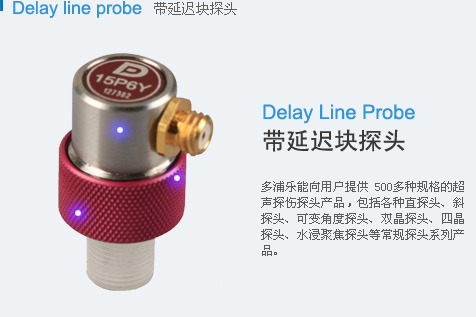

建议使用高频加延迟块探头,如多浦乐的15P6Y。
