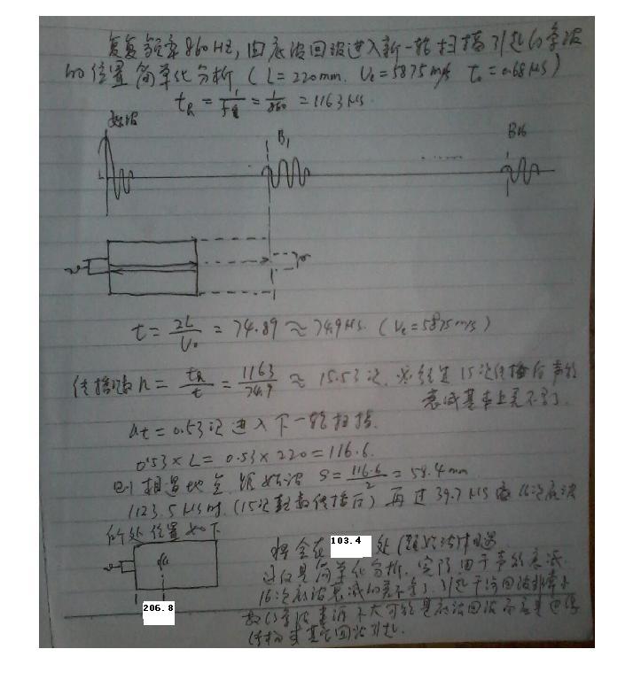

你不是有声束模拟软件吗?模拟一下不就知道了。在ANSYS软件可以分时显示应力及其它变量,你完全可以模拟出任意时间声压及声场分布情况
我不同意你的观点,我认为幻象波就是在两脉冲间隔的时间内没有完全衰减的声波(不管是什么波)进入下一轮的接受导致的
实践过程中,看了那么多幻象波,我认为它没有什么出现在哪个位置的概率性。
以色列的设备可以了。普通超声幻象波实验重复频率后来调节到1800,看到更多奇怪的现象。以色列的超声设备不输于OminScan的设备的。不是光想的:)
主要是你们没有合适的设备啊,光靠想太抽象了
这个我持相反意见,一般情况下底波位置是最长的且波幅是最高的,所以出现幻象波的概率最大,我在上个视频中就能看到很高的底波幻象波。
