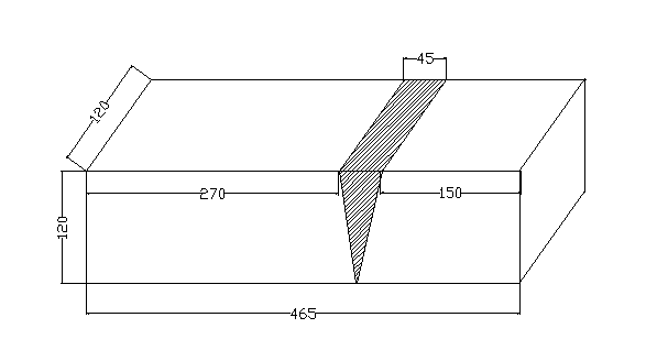

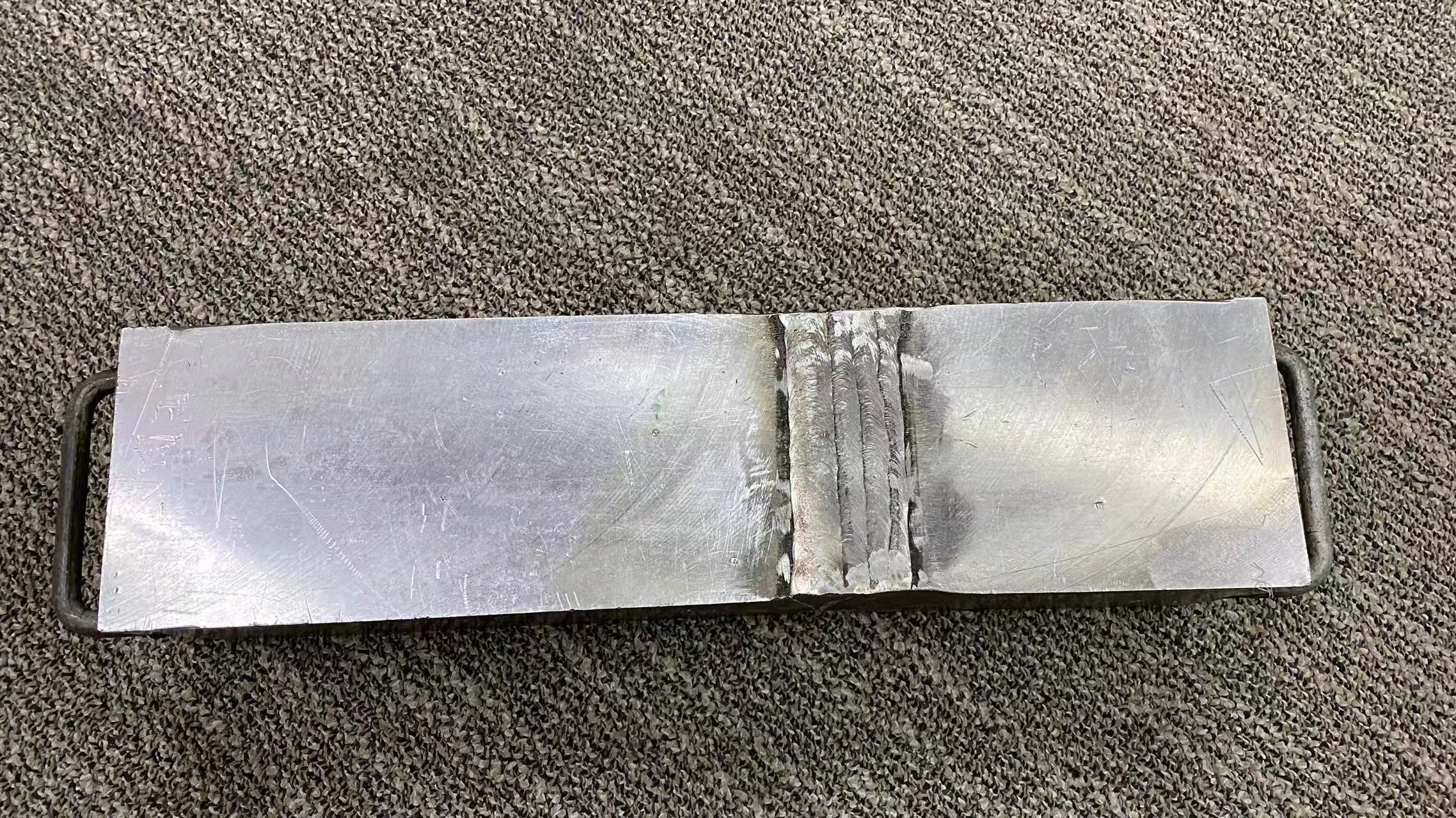

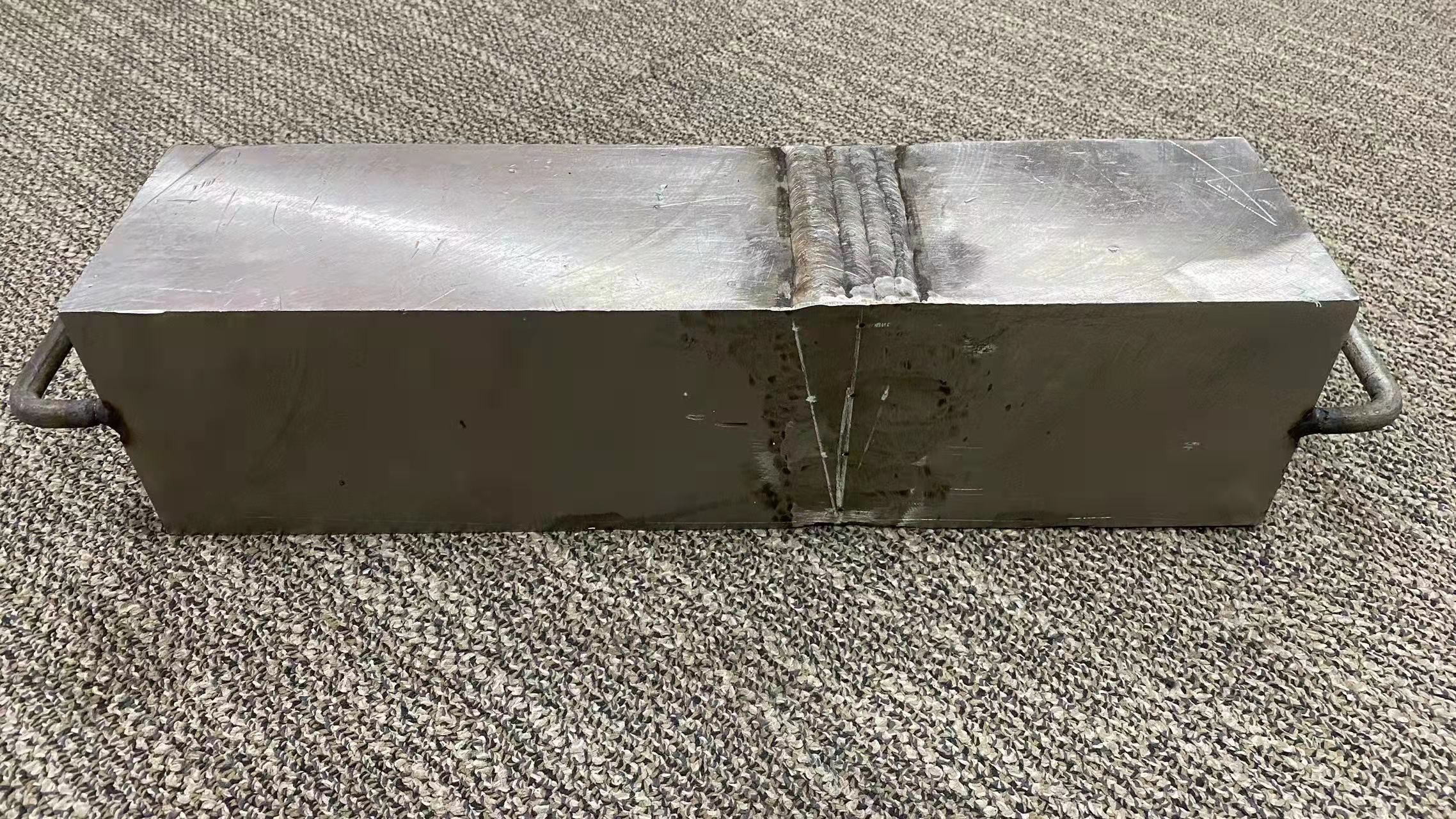

试件参数
材质:316L不锈钢
规格尺寸:长465mm,宽120mm,高120mm(见图)
表面状况:焊缝宽度45mm,表面光滑
限制条件
检测方法:UT或PAUT
检测仪器:超声波探伤仪或相控阵探伤仪
检测工艺:斜探头双侧扫查
人员:不限
扫查面:单面扫查
时长:1小时,可以延长时间
攻擂报名自12月8日开始,请联系擂台赛秘书组。
打擂者必须先注册参加远东论坛,才能参加打擂。
接待人:时岩;手机:18334335812(同微信号);邮箱:shiyan_zjtj@163.com
可联系时岩加入微信群“2021远东无损检测擂台赛”,报名攻擂,询问有关问题,获取更多信息。
难点描述:焊缝在不打磨的情况下,焊缝中心距表面10mm以上的标准孔是否能够检测出;斜探头扫查是否能将对侧熔合线部位的标准孔检测到。
请判读标准孔的高度、深度、孔的自身高度,并形成图谱。
附图:
