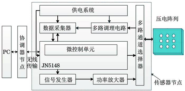

结构健康监测系统
整个结构健康监测系统由5个部分组成:
  • 供电系统
  • 压电阵列
  • 传感器节点
  • 协调器节点
  • PC机
无线结构健康监测系统框图

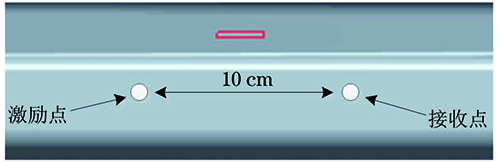

仿真部分主要分为二维截面和三维结构的分析,分析对象为道岔中容易发生损伤的尖轨。对试验钢轨进行测量,再结合国家钢轨标准进行钢轨的建模,并在轨头处添加损伤位置。

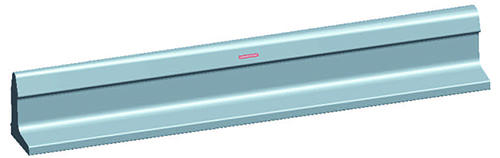

尖轨模型
损伤及PZT的布置示意

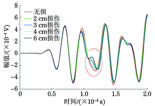

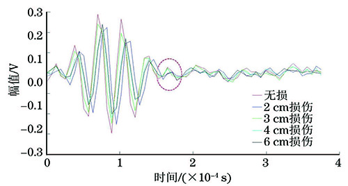

在仿真试验中,钢轨轨腰处相距10cm处设置了接收点和激励点,激励点上加Lamb波激励信号。对激励点施加相同激励信号的情况下,分别对两点之间无损伤,宽0.4cm、高0.1cm、长度分别为2、3、4、6cm损伤的情况进行试验,对获得的数据进行相应处理,得到的结果如下图所示:
不同长度损伤接收信号
在图中的椭圆虚线标注的地方可以明显发现:无损以及其他不同长度损伤的接收信号在此处有明显的差异,无损伤情况下的接收信号的幅值小于有损伤情况下的幅值;而在有损伤情况下的接收信号中,其信号的幅值随着损伤长度的增大而增大,这为损伤的判别提供了依据。

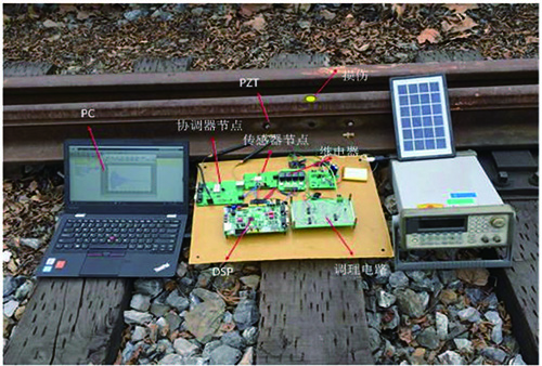

试验现场
试验现场所选用的钢轨长度约为1m,在钢轨轨腰的位置用耦合剂粘贴了两个压电片,在两个压电片中间位置的轨头上同样用耦合剂粘贴不同长度的损伤,损伤材料为复合材料。在上图中的相应位置处依次标记了传感器节点、协调器节点、DSP、调理电路以及PC(计算机),整个试验的条件与仿真试验的条件相同。
试验采用基于Lamb波的结构健康监测技术损伤识别方法的波传播检测法,使用两片压电片,一片作为发送器,另一片作为接收器,发送器产生Lamb波并沿着结构传播,Lamb波在传播过程中遇到各类缺陷或者损伤会发生波形的变化,然后通过压电效应,在接收器上接收到电信号,最后通过分析处理此电信号,提取出能够用来识别损伤的信号。
在现场试验中,给左边的压电片一个40kHz频率的Lamb波激励信号,右边的压电片接收相应的信号。对不粘贴损伤、粘贴2、3、4、6cm损伤的情况分别进行试验。
将得到的数据经过消除串扰及噪声信号后的处理结果如下图所示,对比其中的不同损伤条件下接收信号的幅值。在椭圆虚线标注出来的位置上,不同损伤幅值大小出现明显的区别,其所有损伤信号幅值变化的趋势基本与仿真试验的趋势相同,在幅值具体大小上存在差别,这与硬件自身的精度有关。
不同损伤试验结果

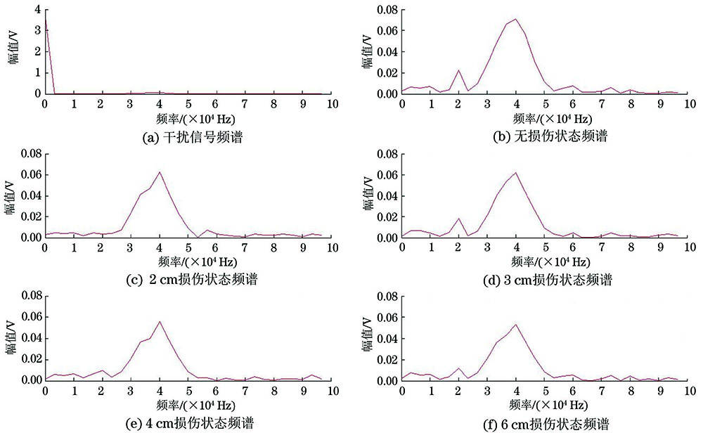

为了进一步分析每种损伤的情况,对采集到的噪声、无损伤和2、3、4、6cm损伤的信号进行快速傅里叶变换(FFT),通过观察其频谱图来分析其中的差别。
不同损伤的快速傅里叶变换结果
在图(a)的干扰信号频谱中可以看出:干扰信号主要为低频谐波信号以及一个频率约为40kHz的串扰(在重构信号曲线时应该将干扰信号滤除)。
图(b)~(f)中,在频率40kHz左右都有一个较大的幅值,这与试验所用的激励Lamb波频率相同。在其余无损伤和添加人工损伤信号的频谱图中,在最高频率处的幅值都随着添加损伤长度的增加而不断减小,说明长度越长的损伤对信号的散射越强,这使得接收到的信号越弱。通过对不同频谱的分析可以用来判断损伤程度的大小。

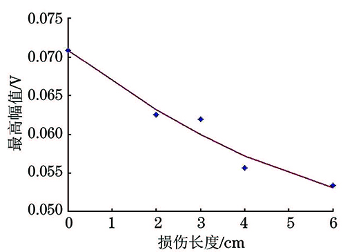

为了直观显示不同长度损伤的接收幅值大小,通过MATLAB软件对得到的损伤信号在40kHz处的峰值幅值进行拟合,从拟合的曲线可以更直观地观察出接收信号的幅值与损伤长度变化的关系。
不同长度损伤幅值拟合曲线
试验验证了不同长度的损伤对接收信号的影响,结果表明:该硬件试验系统可以用来判别不同长度的损伤,并且和预期的仿真试验结果基本相符。
