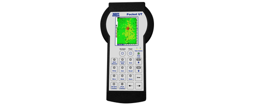

资料简介: Pocket UT是美国物理声学公司最新推出的世界上首款基于PDA的手持式超声A/B/C/TOFD扫描检测系统。它集现代数字超声技术、超声图像处理技术及PDA技术于一身。
POCKET-UT掌上电脑式超声A/B/C/TOFD-扫描成像系统
编辑: PengXiang
Pocket UT是美国物理声学公司最新推出的世界上首款基于PDA的手持式超声A/B/C/TOFD扫描检测系统。它集现代数字超声技术、超声图像处理技术及PDA技术于一身。具有如下主要功能:
带有测厚功能及大容量波形记录的数字超声波探伤仪
适用于腐蚀测厚及材料内部探伤的C-扫描功能
用于焊缝检测的TOFD功能
该系统配置灵活,允许客户一步配置到位,也可根据实际情况分步配置,先基本配置,再升级配件及功能。不但节省资金,更可灵活配置
与同类产品比较的主要特点如下:
手掌式/口袋型:全部重量不到1公斤;
方便使用:任何工况下,均可实现单人操作;
触屏操作:所有操作包括设置、参数调节、显示、记录等功能都可由屏幕操作完成,非常方便。
本身强大的信号/图像处理功能,永久性数据/图像记录存储。
全中文操作界面,WINDOWS CE操作系统
标准USB接口,方便与电脑通讯
Pocket UT技术参数:
功能: 超声探伤、测厚、A/B/C-扫描
超声脉冲电压: 50 – 300 V
脉冲类型: 方波 (可调半波)
脉冲宽度: 50 – 1000 ns
脉冲重复率: 50 Hz – 1KHz
超声带宽: 250 KHz – 25 MHz
增益范围(可调): 100 dB
A/D 精度: 10 bits
A/D采样率: 100 M-Samples/Second
超声模式: 脉冲反射式或穿透式
距离幅度修正:(DAC) 60 dB ,0.1 dB步长,持续达100 s。
门设置: 2 个独立门。可分别设置各自延迟时间、门宽度,瞬态出发门槛及检测门槛。
触发模式: 软件控制的外部输入触发或信号门槛触发
可选滤波: 4个高通和4个低通
时基: 可选。
屏幕显示控制: 屏幕冻结、波形回放、缩放、平移及内存指示。
报告生成: 可以直接使用生成报告或通过在PC机使用UltraWin软件进行处理
接口: 有USB接口形式。
显示屏: 标准的3.5″ TFT PPC彩色显示屏、超薄设计;240×320像素
供电: 7.5V可充电电池供电,或通过外部 AC/DC 电源适配器进行供电包括90/240 V交流
电池供电时间: 4 小时 (典型操作), 可充电、可更换电池
使用温度(摄氏度):5 – 40
相对湿度: 小于 95%
外形尺寸: 238x 125 x 55 mm
重量: 0.9 Kg
传统腐蚀检测的技术现状:
国内应用最广泛的腐蚀的检测还停留在传统的超声波测厚方法上—–即在一个大区域内选几点进行测厚,通过有 限几点的厚度变化来类推整体腐蚀状况。因此,常规的超声检测方法有很大的局限性。
1、不能形成有效的图形显示/记录。
2、不能实现某一区域的100%检测。
3、不能对整体腐蚀状况进行把握。检测人员如果想了解厚度减薄量和减薄速率,则很难通过传统方法来实现。
Pocket UT带来的检测技术进步
1、第一次使得在现场难以攀爬的桥梁结构中进行C扫描图像及TOFD焊缝检测成为可能。
2、将传统的点到点超声检测推广到面积检测。
3、将传统的手动点到点获取数据推广到自动、快速、大量地获得检测数据。
4、将传统的A扫描检测推广到A/B/C扫描并存的图像检测。
5、突破了传统的必须使用耦合剂的要求,实现了免耦合剂检测。
6、突破了传统的现场仪器难以与计算机通讯交流的缺陷,实现了利用USB接口及闪存卡与计算机通讯及数据共享。
7、突破了传统的文字检测报告的局限,实现了可将检测图像方便地嵌入Windows文件提供图文并茂的检测报告。
8、可方便地实现对特定检测部位进行年检、复检的永久性检测记录及数据库。
TOFD 技术的优越性
(1) 可以精确测量缺陷尺寸;
(2) 可以测量在壁厚方向上缺陷的尺寸,这为断裂力学评估提供了重要的数据;
(3) 它是唯一一种测量精度不受因试件结构表面粗糙而引起声波信号波幅波动影响的超声波检测技术;
(4) 对于对接接头,TOFD 可以测量缺陷的尺寸以及缺陷距表面的深度;
(5) 利用绕射波的时间差代替波幅对缺陷进行定量,缺陷检出率比A 型脉冲式超声波探伤高。
