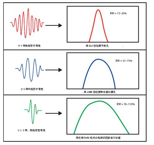

基于带宽或阻尼的超声探头的分类和用途(图31)如下:
        窄带宽(15%~30%)探头—适于检测;
        中带宽(31%~75%)探头—适于检测和定量;
        宽带宽(76%~110%)探头—适于定量;
一般对于角度固定的静态探头来说,脉冲宽度对其轴向分辨力有直接影响。轴向分辨力是超声波分辨沿声束轴线相邻两缺陷的最小距离能力。对于良好的轴向分辨力,相邻两反射体所产生的峰值应比峰谷差大于6dB。
