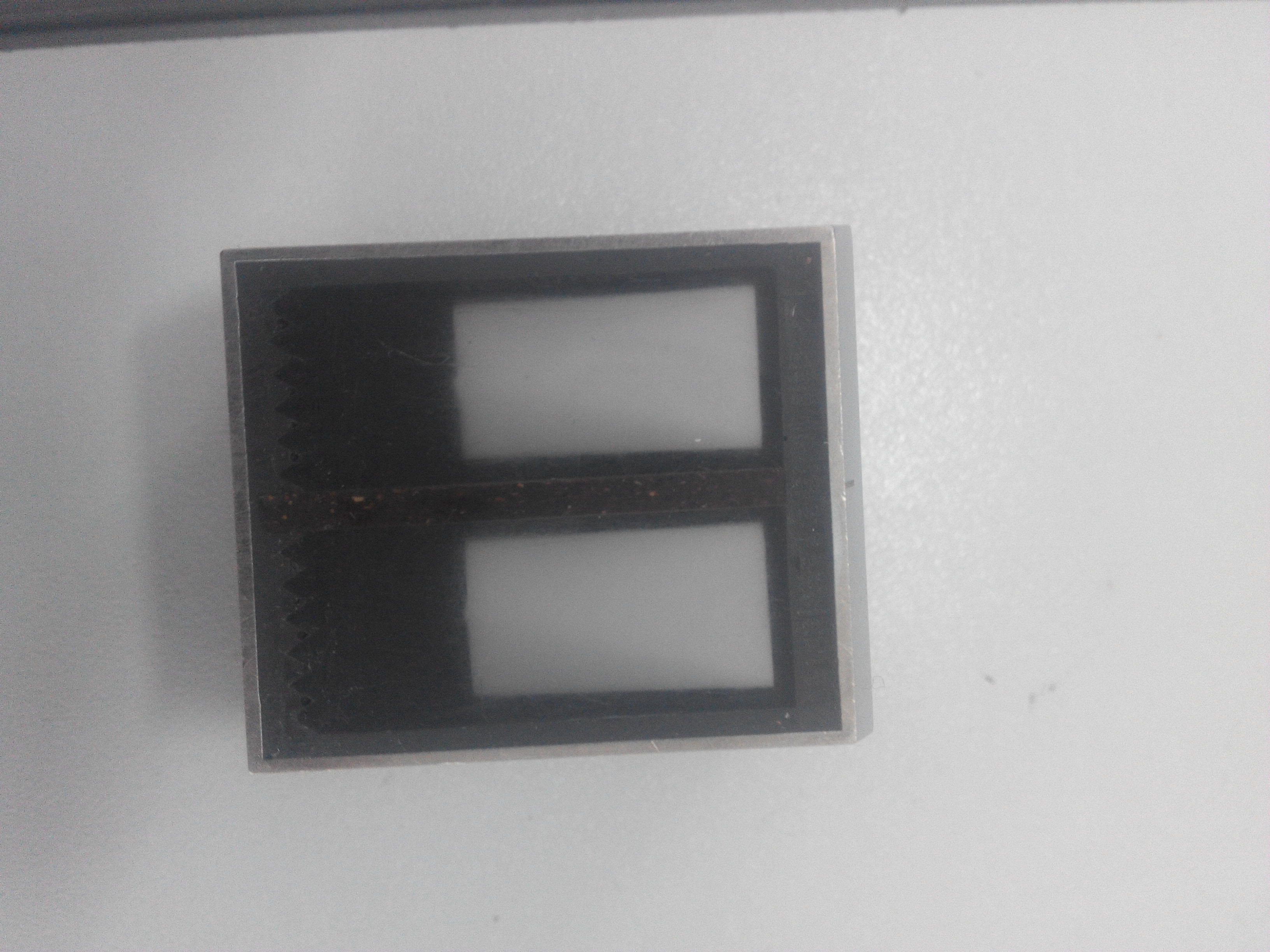

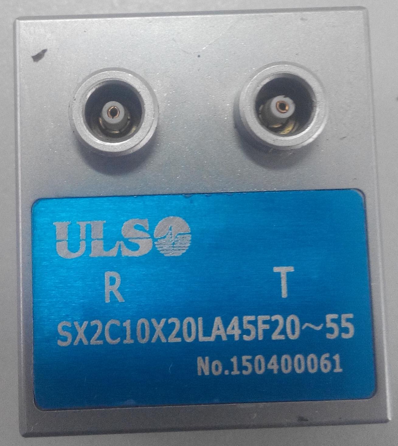

版主方便的话贴张近照片,能看清探头标牌。最好也能看清斜鍥。

缺欠 | 2015-12-13 20:53:44 | 显示全部楼层
朋友你好!我判断是基于你第1附图的探头位置(探头工作面长30毫米左右,探头最前端距焊缝中心18毫米左右)纵波双晶斜探头45度角;第2附图信号(深度50毫米,深程71毫米,水平36毫米)。判断你所检测到的是焊缝底部回波,不是缺欠波,放心,其他的位置你也会而尔碰到的。
补充一点,下次使用纵波斜探头请使用进口仪器,那样你可以做曲线,你现在所用仪器是做不出曲线的(指各个长横孔水平,声程,深度是不匹配)。

luolang1314 | 2015-12-13 16:39:00 | 显示全部楼层
纵波双晶斜探头,还是单晶斜探头?
DAC曲线没看到嘛?缺陷当量及长度多少?按什么标准评定?
