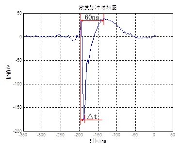

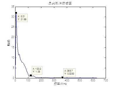

众所周知,高频探头(如100MHZ以上)的激励方式一般都是负尖脉冲激励,我们这有台超声显微镜,我用示波器采集了激励脉冲,如图1所示,脉冲持续时间约为60ns,上升时间约为7ns,时域很短,因此对应的频域会很宽,所以能较好的激起各种频率的探头,我疑问的是,我对时域波形进行fft之后发现高频成分的波形幅值都特别小,这么小的幅值能成功激起高频探头吗? 因为只有含义探头固有频率的频率成分,才能达到好的激发效果。请高手指教一二 谢谢大家
(27.83 KB, 下载次数: 0)
激发脉冲时域图
(13.84 KB, 下载次数: 0)
激发脉冲频域图
