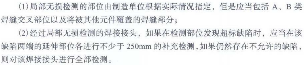

容规中规定在发现缺陷两端延伸处各扩探不小于250mm,那有一下问题探讨一下:
1.如果我抽检纵缝,在靠近丁字口部位发现缺陷,怎么扩探250mm;
2.如果我抽检区为连续两个区,在其中一个区发现缺陷后,如何两端扩探;
3.如果抽检区为连续两个区,其中一个区为丁字口,并且在这个区发现缺陷,如何扩探。
4.扩探区的钢印标记如果区分,比如(1~2)(2~3)抽检,其中(1~2)发现缺陷扩探后钢印如何编号合适呢?
另外容规中要求有点让人钻牛角尖的地方。如果我抽检10个区,都不合格,但我扩探的区域都合格,那么我这条缝就不用100%探伤,其实这条缝的质量已经非常差了。抽检的目的是不是应该有一个比率,就算不合格率来控制一下呢?希望得到详细的解读。
